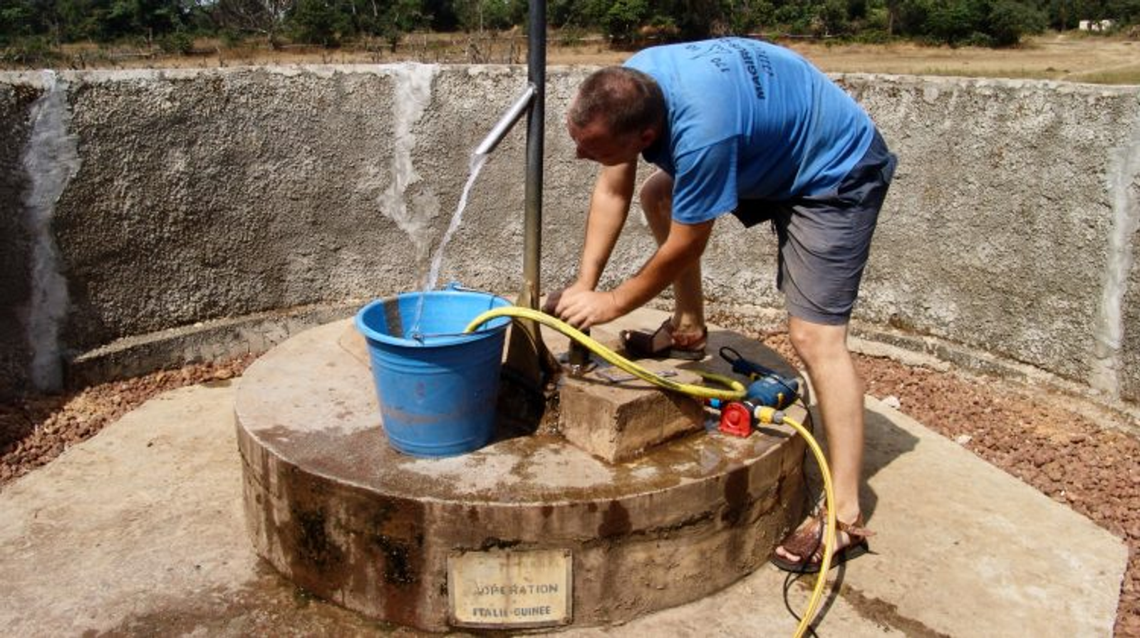

Wir behandeln unser Trinkwasser erst bei der Entnahme. In der Praxis zeigt sich, dass der Leitungsdruck in Entwicklungsländern oft so niedrig ist, dass ein zusätzlicher Filter die Füllzeit nochmals deutlich verlängern würde. Beim Reisen mit dem Lkw und den relativ großen Wasserkapazitäten ist man in der Lage, dort aufzufüllen, wo man an klares Wasser kommt. (Saubere Tiefbrunnen, Stadtwasser bei Wasserwerken oder öffentlichen Zapfstellen, Tankstellen etc.) Anders als z.B. Radfahrer die mehrmals täglich Wasser füllen müssen, haben wir ein Zeitfenster von mehreren Tagen. Wir füllen nur Wasser in den Tank, mit dem wir uns auch waschen würden. Heißt, Wasser, das übel riecht (schwefelig) oder optisch trüb ist, füllen wir nicht ein.

Unsere Filteranlage filtert keine Mineralien und Salze aus dem Wasser. Daher mache ich vor dem Einfüllen eine Geschmacksprobe. In Wüstengebieten haben Brunnen (sofern es keine Tiefbrunnen sind) oft ein höheren Salzgehalt im Wasser. Ich nehme an solchen Brunnen eine Tasse Wasser und koche davon einen Tee oder Kaffee. Am Teegeschmack erkennt man die Wasserqualität ziemlich gut.
Schmeckt der Tee und ist das Wasser so klar, dass ich mir damit die Füße waschen würde, kommt es in den Tank.
