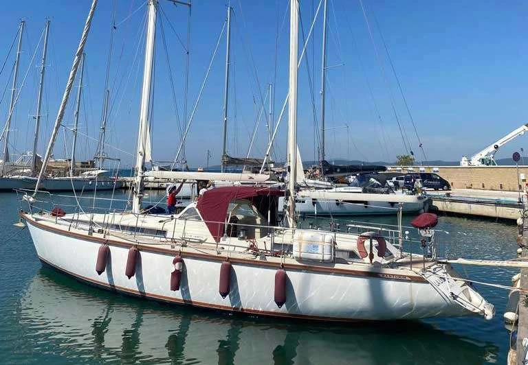

Die „La Licorne“ ist unser Zuhause und unsere Energieversorgung ist ein entscheidender Aspekt für unseren Lebensstil. Da wir meist vor Anker leben und daher keinen Landstrom zur Verfügung haben ist für uns die eigene Striomerzeugung extrem wichtig.
In diesem Artikel gebe ich dir eine detaillierte Übersicht über unser aktuelles autarkes Energiemanagement auf Segelbooten für Langfahrt, die verwendeten Technologien und unsere bisherigen praktischen Erfahrungen.
Bestand der bisherigen Installation
Bei der Übernahme unseres 46-Fuß-Segelboots „La Licorne“ hatten wir bereits eine Reihe von Installationen, die wir nicht ändern wollten. Diese ursprüngliche Installation war die Standardausstattung der Amel Santorin, ein bewährtes Setup, mit dem viele Langfahrtsegler die Welt umrundet haben.
